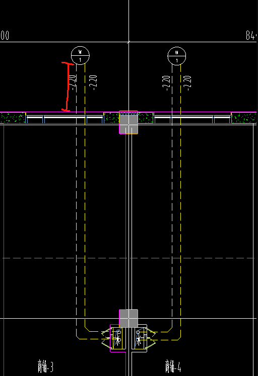

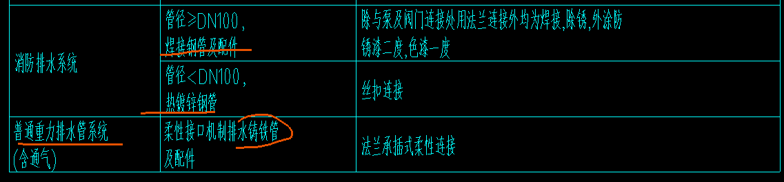

悬赏问题 如图,我在处理管道分类时遇到困惑,如果它是从室内延伸至埋在地下的室外污水井,应该算是室内管还是室外管呢?定额上标记为室内,但又有地面部分,如何正确选择材料?

可以认为这是室内管道。
相关专业知识:当管道的一端位于建筑物内部,如厨房、卫生间等,并通过墙壁或地板与外部环境相连,即使有一段埋在地下通向室外设施(如污水井),这类管道通常仍被视为室内管道。因为其主要功能是在建筑物内部传输液体,尽管存在室外暴露部分。在进行工程设计和预算时,应按照室内管道的规格和材质来考虑。不过,具体情况可能还需参考建筑设计规范或咨询专业人士以确保准确无误。
