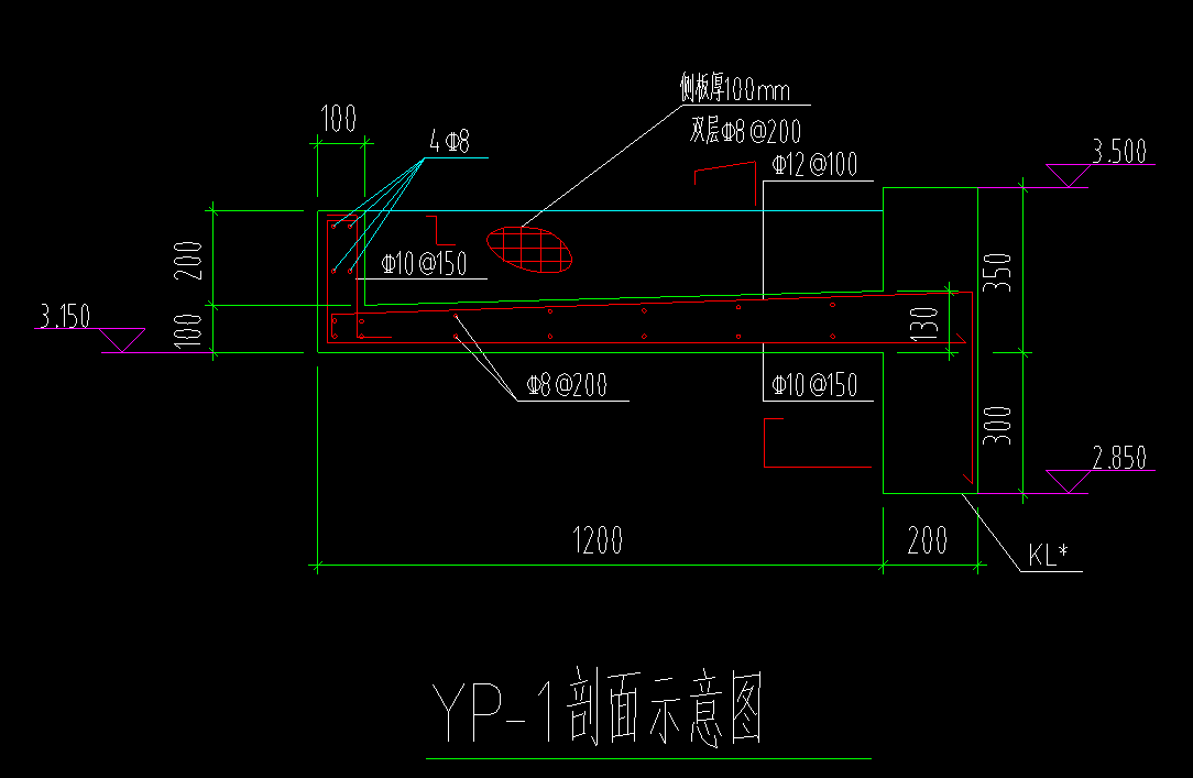

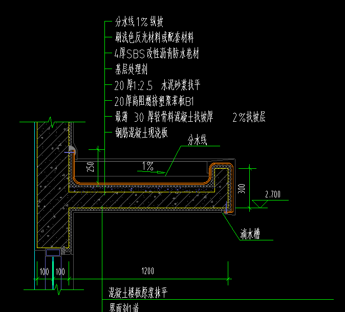

悬赏问题 如图,我在设计中对雨篷的标高感到困惑,它是3.15米还是2.7米?请帮我确认一下。
 该如何确定雨篷的标高是3.15米还是2.7米?
你可以向专业的建筑设计人员咨询以获取准确的高度信息,因为这通常依据具体项目的建筑标高标准。
扩展阅读:在建筑工程中,雨篷的标高计算会考虑到建筑物的整体设计、结构安全以及排水需求。设计师可能会参考当地的规范或者项目图纸来决定合适的高度。如果你不确定,直接询问他们的专业意见是非常重要的。此外,不同地区的建筑规定也可能有所不同,所以核实当地的标准也是必要的。
