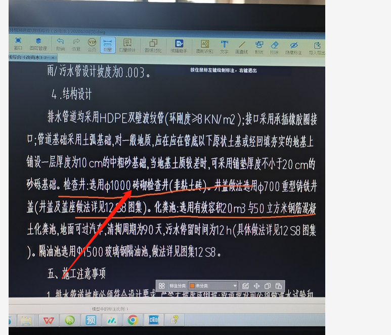

悬赏问题 如图,对于直径一米的检查井,如何分辨它是内径还是外径?
zhxm123456 2025-05-06 07:20:13 接下悬赏并解答
xgc817
 该如何确定一个直径一米的检查井是内径还是外径?
内孔尺寸
相关经验分享:
• 检查井的尺寸通常指的是内部空间的大小,因此直径一米描述的是井的内径(内孔尺寸),而非外部边缘到边缘的距离。
• 内径是指物体内部测量的最大直线距离,如管道、容器或像检查井这样的结构物。
• 如果你需要了解外径,你应该测量井壁外面的最宽点,这会比内径大,因为还包括了壁厚的部分。
• 在工程设计和施工中,明确这些尺寸对于选择合适的设备、材料以及确保安装正确性至关重要。
