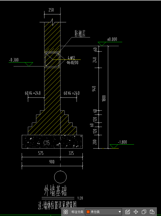

悬赏问题 如图,在设计外墙基础时,如何计算并设置条形基础的高度及底部标高?能否给出详细步骤或公式?

室内设计基准面是划分和砖墙界限的标准。砖基础通常设在±0以下,如果存在地下室,则以地下室室内设计地坪为准。当基础与墙身采用不同材料时:
• 如果两者在设计室内地坪±300mm范围内转换材料,界定线即为不同材料的分界点。
• 超过这个范围,无论材料差异,都以设计室内地坪作为划分依据。
对于砖(围)墙,其界定如下:
• 以设计室外地坪(围墙内地面)为准,地平面以下部分被视为基础,上方则为墙身。
