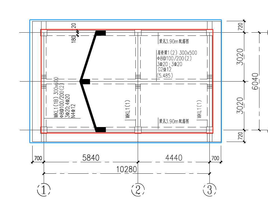

悬赏问题 如图,能帮我辨别一下屋面板的颜色是位于红色边框还是蓝色边框范围内吗?
 该如何确定屋面板的颜色是在红色框内还是蓝色框中?
屋面板颜色在蓝色框中的确是在那个区域。实际上,该结构中存在一个区分:红色边框代表的是飘板类别,而蓝色框则对应着实际的屋面板位置。蓝色和红色之间的部分则是斜屋面的挑出部分。如果你查看剖面图,你可能会发现红色框标注的内容更符合你的需求;而对于具体的挑檐细节,可能需要参考节点图来确认。
