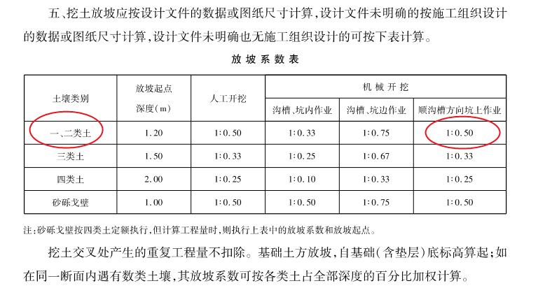

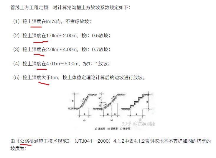

悬赏问题 在进行市政排水管网挖土工程中,根据不同深度是否有特定的放坡系数规定?例如,从1.4米开始逐渐加深至4米的1000米管沟,应该如何计算放坡系数?请参考相关文件或规定,如图1和图2所示情况。

按照设计图纸进行放坡计算是首选,如果没有具体设计,则需参照市政排水工程的通用定额标准来确定。
温馨提示:
1. 设计主导原则:对于专业的管道工程项目,设计师会根据地质条件、土壤类型、工程安全等因素提供详细的放坡系数建议。
2. 定额作为指导:如果缺乏详细设计,可以查阅相关的市政排水工程定额文件,这些文件通常会给出不同土质和深度下的合理放坡范围或推荐值。
3. 土壤条件影响:不同类型土质的稳定性会影响放坡系数的选择,一般情况下,一、二类土较稳定,放坡要求可能较为宽松。
4. 法规与规范:确保遵循当地建设部门颁发的相关法规和工程技术规范,它们可能对放坡系数有强制性规定。
5. 施工安全考虑:施工过程中应兼顾安全,过大的放坡可能导致边坡失稳,而过小则可能增加风险,因此需综合权衡。
