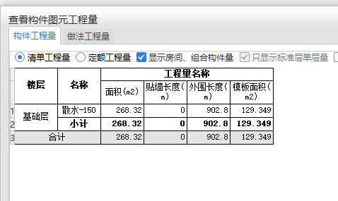

悬赏问题 如图,在处理散水模板时,应该如何计量面积,并且有无相关定额截图可供参考?
 该如何确定散水模板的计算面积?能否提供定额截屏作为参考?
外围长度与厚度相乘即可得到散水模板面积,请务必采纳此方法。我们的服务是免费的,希望对你有所帮助。

• 散水模板面积计算公式:通常情况下,散水的模板面积是由其外围长度(即设计图纸上散水边界的线性尺寸)乘以预设的厚度(一般按照施工规范或设计要求来定)得出。
• 定额参考:在进行实际操作时,可能需要查阅相关的建筑定额手册或者工程量清单,上面会有具体的计算规则和常见厚度值,以便于准确计算。
