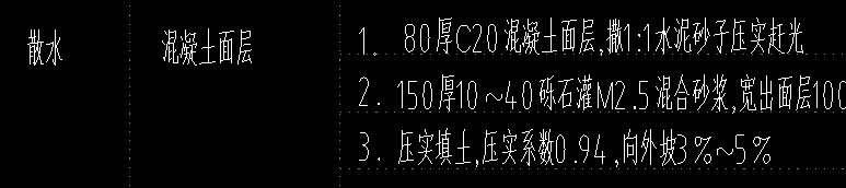

悬赏问题 如图,在设计中,散水的最佳厚度应该如何决定?通常选用80、150毫米还是230毫米合适?

散水的常规厚度可以选择80毫米,但需注意这通常是垫层处理的一部分。具体施工时,可能还需考虑地面排水需求、土壤类型以及建筑设计规范等因素。
知识分享:
1. 散水与垫层的区别:散水主要负责防止雨水直接侵蚀建筑物外墙,而垫层则是基础构造的一部分,提供防潮和基层支撑。
2. 气候影响:不同地区的降雨量和湿度要求可能有所不同,因此散水厚度可能会有所调整。
3. 建筑标准:遵循当地建筑规范和工程指南,确保散水设计符合安全和耐久性要求。
4. 排水设计:应确保散水坡度适当,能有效引导雨水流向排水系统,避免积水问题。
