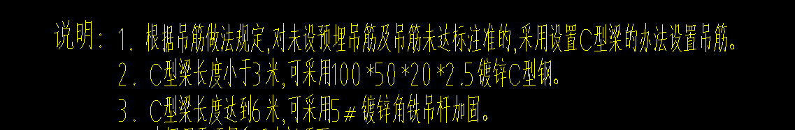

悬赏问题 如图,在装修中,何时需要考虑在装饰内吊顶中增加C型梁,并且它的安装有哪些具体要求?
wqf1209 2025-05-03 12:21:42 接下悬赏并解答
恩其
 该如何确定内吊顶增设C型梁的需求和时机?
当吊顶承重超过常规所能承载的最大限值时,通常会引入反支撑。
