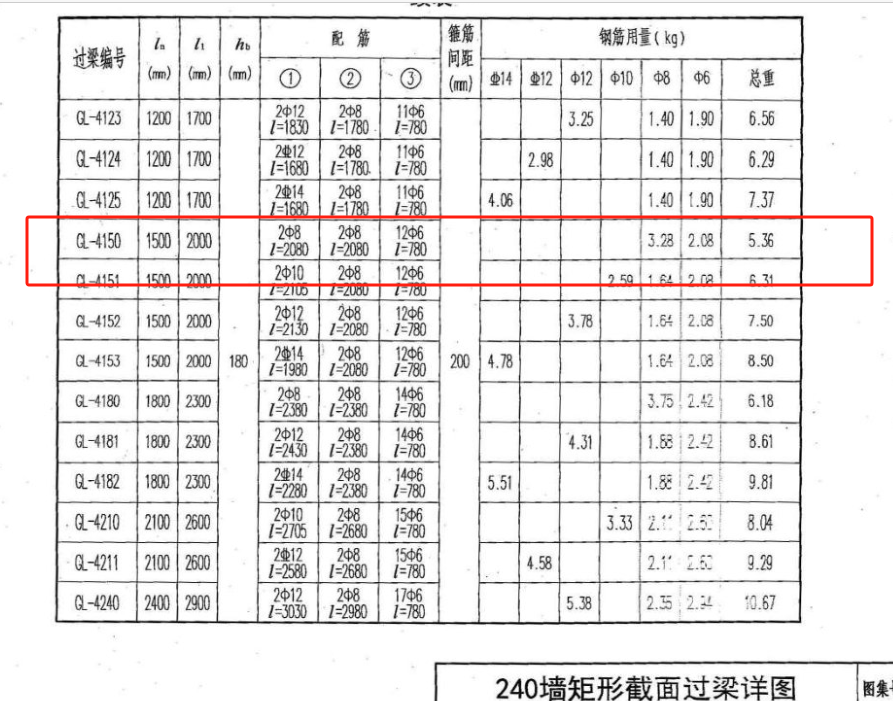

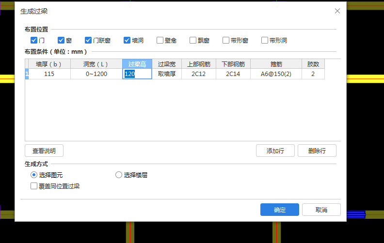

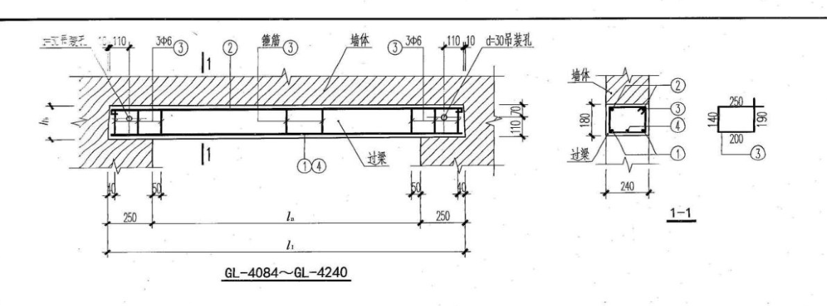

悬赏问题 如图,面对拥有三个配筋的过梁,应该如何设计和设置?
刘品lp69 2025-05-05 10:20:22 接下悬赏并解答
wyuzjh
 该如何配置三个配筋的过梁?
 该如何配置三个配筋的过梁?
 该如何配置三个配筋的过梁?
你可以直接在其他属性中输入直径、长度和数量信息,这些参数在表格中均有对应的输入栏。
