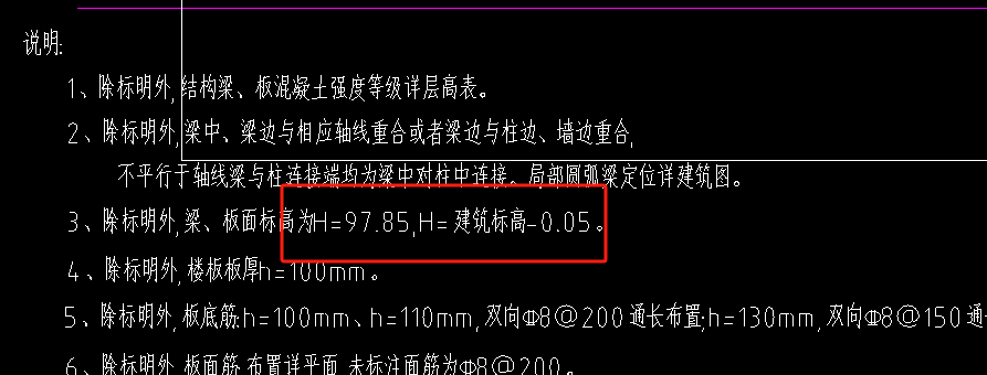

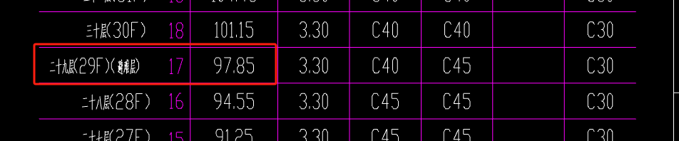

悬赏问题 如图,我在看房子时遇到了疑似错层的情况,底层为何都标有相同高度?请教一下专业人士。

这种设计偏差在0.05米以内是常见的建筑构造允许范围。
相关领域知识:
• 建筑施工误差:在建筑设计中,由于测量、安装等多方面因素,实际施工可能会存在微小的偏差。0.05米(约2英寸)以内的差异通常被视为正常,不必过于担心。
• 结构一致性:底层标高一致可能是为了保持整体结构的连续性和稳定性,即使略有变化也能确保楼层层高的一致性。
• 建设规范:许多国家或地区的建筑规范允许这样的误差范围,以适应施工过程中的实际情况。如果你对具体标准不确定,可以查阅当地的建筑法规。
