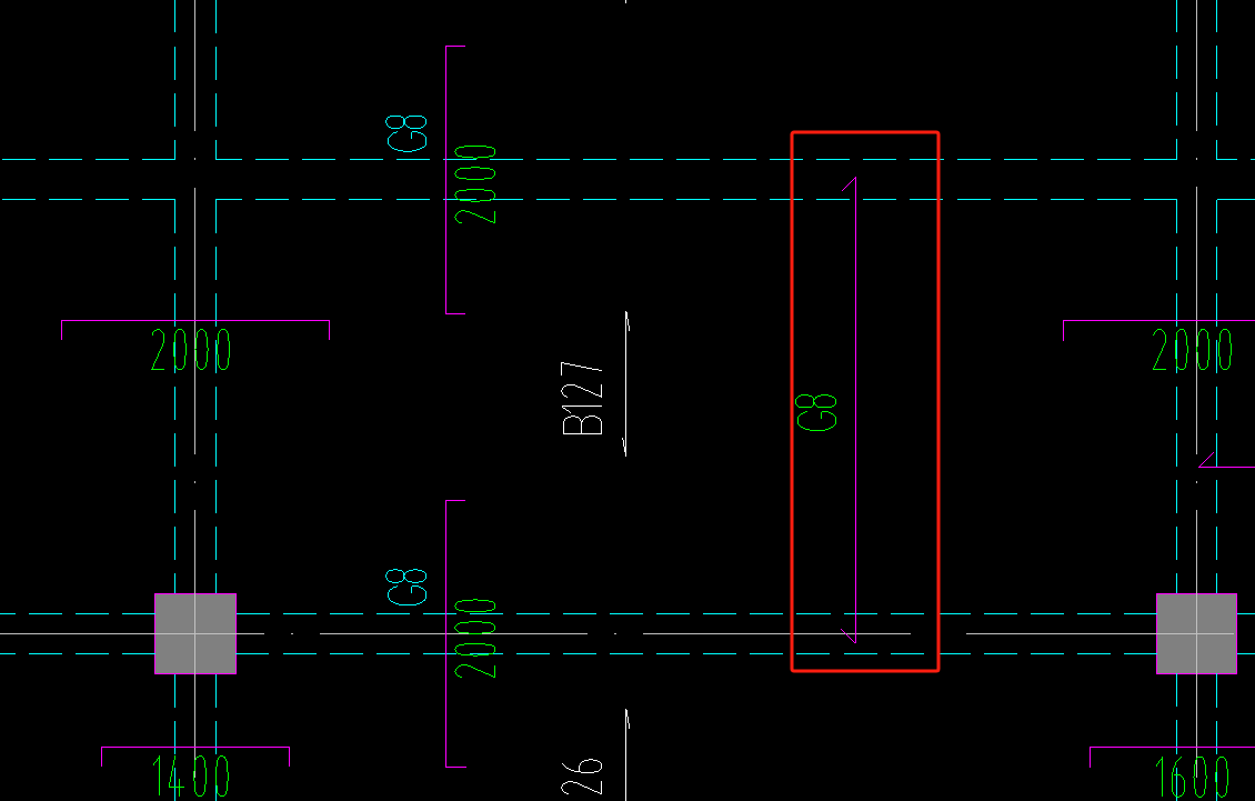

悬赏问题 如图,对于没有明确标注的图纸,如果G8代表底筋,我是否还需在图纸2中额外布置底筋呢?
 该如何判断这幅图中的钢筋是负筋还是底筋?它是图纸2的底筋吗?
这根钢筋被确认为底筋,对应的是图2中危险化学品处理区域(危化处)的底筋,特别是图1所示X方向的部分。具体到G8,你需要查看设计说明文档以确定其在结构中的确切位置。
