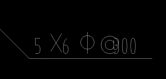

悬赏问题 如图,能否解释一下这种钢筋的符号代表什么?并且告诉我它的计算方法是怎样的?

五个直径为六毫米的箍筋,按照每三百毫米的间距进行均匀分布。
关联知识:
1.类型:箍筋是用于混凝土结构中的圆形或方形钢条,主要作用是固定受力钢筋的位置并提供必要的侧向约束。
2. 直径规格:直径6mm意味着这些箍筋的横截面圆孔直径为6毫米。
3. 间距设置:300mm间距指的是相邻两个箍筋中心点之间的距离。
4. 计算考虑:在实际工程中,可能还需考虑箍筋的肢数、弯钩形式以及与主筋的连接方式等细节。
5. 设计规范:遵循《混凝土结构设计规范》GB50010等相关标准来确保箍筋的合理配置。
