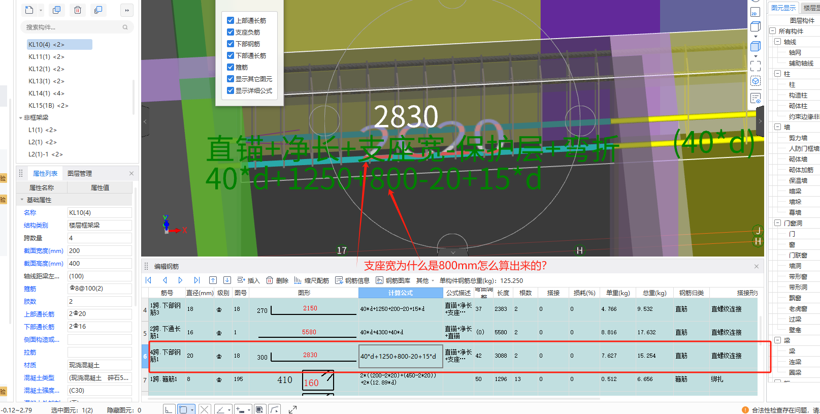

悬赏问题 如图,在进行算量时,梁的支座宽度为何通常设置为800mm?这背后有什么考虑?
xunqidefeng 2025-05-05 12:07:19 接下悬赏并解答
yaolijps
 该如何理解算量模型中梁支座宽度为何设定为800?
参考柱截面尺寸。
相关领域:在结构设计或建筑算量中,梁的支座宽度(也称为搁置长度)通常是根据与其相连的柱子的尺寸来确定的。柱子的边长或者基础的宽度常常决定了梁的最大支撑距离,以确保结构稳定和承载力。因此,在没有具体说明的情况下,800mm可能是基于标准柱距或常见柱尺寸的一个估算值。实际工程中可能需要根据图纸详细尺寸进行调整。
