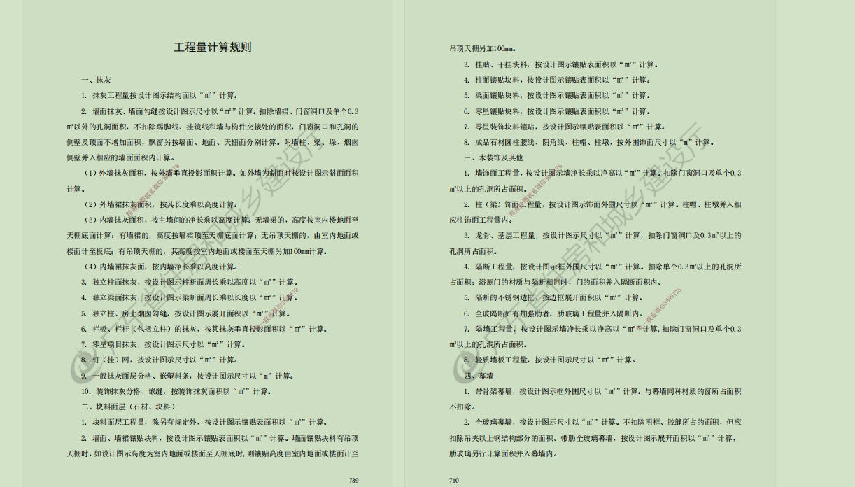

悬赏问题 如图,对于广东定额中未明确指出的女儿墙装修与普通外墙的差异,为何在进行建模和装修立面设计时需要单独处理?
shijun88888 2025-05-05 18:40:26 接下悬赏并解答
wf6925
 该如何理解女儿墙装修与普通外墙在建模中的区别?
女儿墙装修区分内外侧,具体按照设计说明执行。外侧通常作为整体外墙的一部分,因此在算量时计入外墙项目。而内侧的装修做法往往不同于外墙,可能包括特殊的装饰或功能需求,这就需要单独考虑并计算其工程量。
