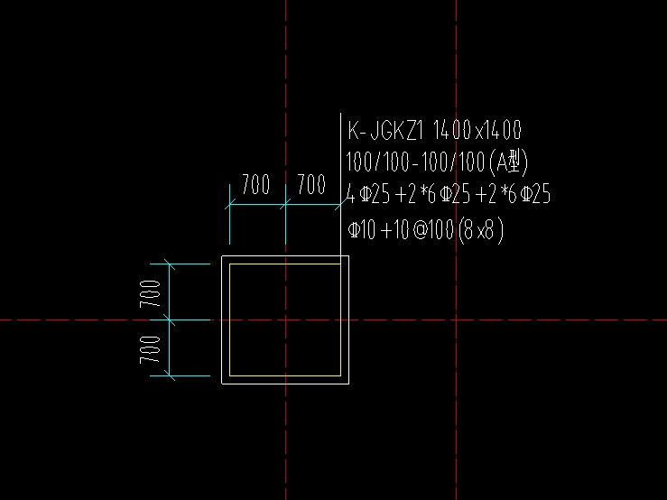

悬赏问题 如图,能否详细解释下扩大截面柱加固中的标注含义?
zhuhanqun 2025-05-06 14:28:16 接下悬赏并解答
lulihong311
 该如何理解扩大截面柱的加固标注?
按照设计要求,我在柱子外部每侧增加了100mm的宽度,同时采用加强筋来提升稳定性。具体来说,角落处使用了直径为25mm(4c25)的角筋,而四周边缘则配置了直径更大的6mm(6c25)。这样的加固方式确保了结构的安全性。
• 扩大截面柱加固:通过增加柱体尺寸以增强其承载能力和抗压性能。
• 角筋与中筋的区别:角筋通常位于柱子的内外边缘,提供主要的承重和约束作用;中筋则分布在柱体内部分布均匀,协助承受内部荷载。
• 钢筋规格:如“c25”代表等级为C25,钢筋级别为二级,用于表示钢筋的强度和质量标准。
