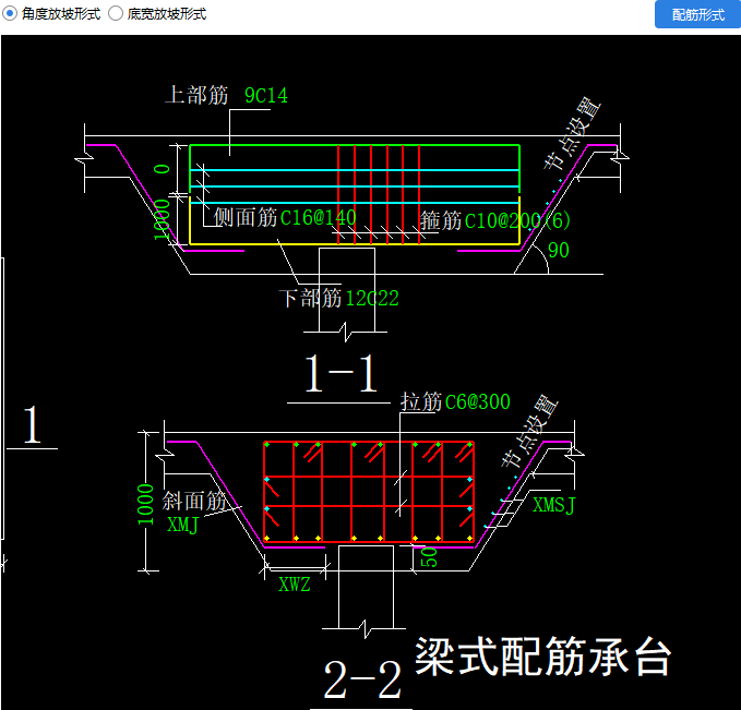

悬赏问题 如图,能否详细解释下承台的定义,并指导一下其内部钢筋应该如何正确配置?此外,我对这种布置有疑问,担心计算时会出现错误,如何确保正确性?

可以选择采用梁式结构的配筋方式来设计承台。
相关领域知识:
1. 梁式承台:这是一种常见的承台形式,适用于建筑物中承受较大垂直荷载的情况。它通常由底部板、顶部板以及中间的柱或墙内钢筋组成,形成类似梁的结构,能够有效地分散和传递荷载。
2. 设计原则:在选择梁式承台时,要考虑地质条件、建筑用途、结构类型等因素,以保证承台有足够的承载力和稳定性。钢筋的直径、间距和分布应满足构造要求和抗震规范。
3. 施工注意事项:施工过程中要确保钢筋位置准确无误,浇筑密实,防止出现裂缝影响结构性能。如有必要,可能还需要进行验算和调整,以防计算错误。
