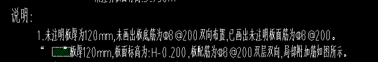

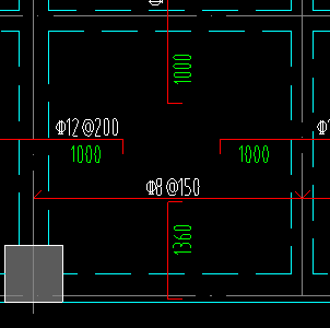

悬赏问题 如图,对于图二,如果未画出的部分按照说明是双向C8-200钢筋,那该怎么解读?在图三中,底筋是否仅沿X轴有C8-150钢筋,而Y轴方向应该遵循C8-200的规格吗?

X轴上的采用C8@150的配置,而在Y轴上则依据未在图二中明确表示但应遵循的规格,即C8@200。图二和图三显示,它们主要包含底筋和负筋,其中底筋在图中未详细绘制,实际应用中应参照C8-200的要求。
1. 板配筋图解:了解图纸中标注符号的重要性,如"C8@150"代表每150mm间距布置直径8mm的钢筋。
2. 双向配筋:在设计中,双向受力的板通常需要在两个方向都配置适当的钢筋,以确保结构稳定。
3. 配筋图规范:熟悉建筑结构设计规范中关于不同方向钢筋配置的规定,例如对于底部钢筋的处理方式。
4. 未标绘部分的处理:遇到图纸未详尽标注时,需要查阅设计说明或与设计师沟通确认正确的钢筋规格。
