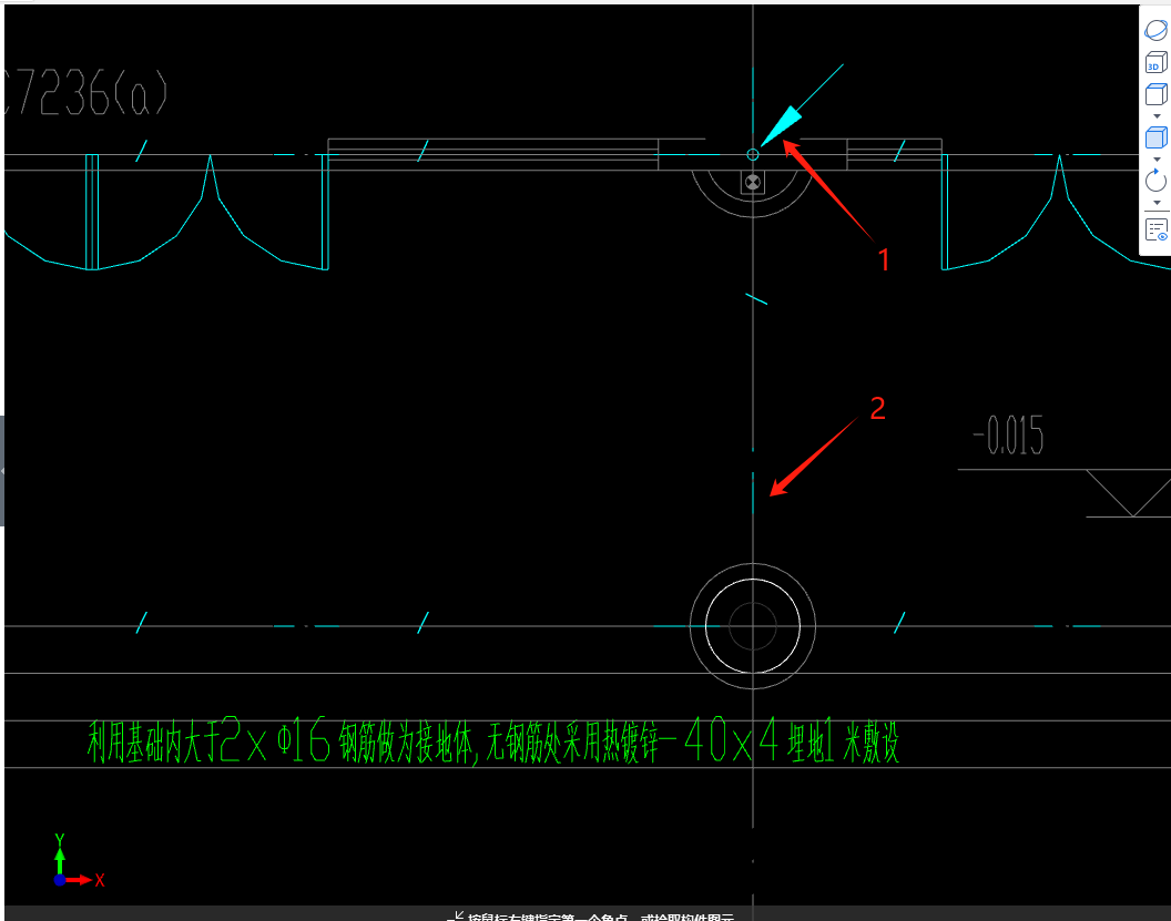

悬赏问题 如图,在按照防雷接地平面图施工时,2号箭头指示的埋地一米与1号箭头要求的基础层预留一米,这两部分在计算材料成本时如何区分?我感到有些困惑。
 该如何理解2号和1号箭头在防雷接地中的角色?
1. 1号箭头区域通常使用现有钢筋作为防雷接地,这部分不需额外计作独立的主材。
2. 对于2号箭头所示的位置,明确指出需要进行地面一米深的独立防雷接地线铺设,这部分应当计入项目的主要材料费用。
