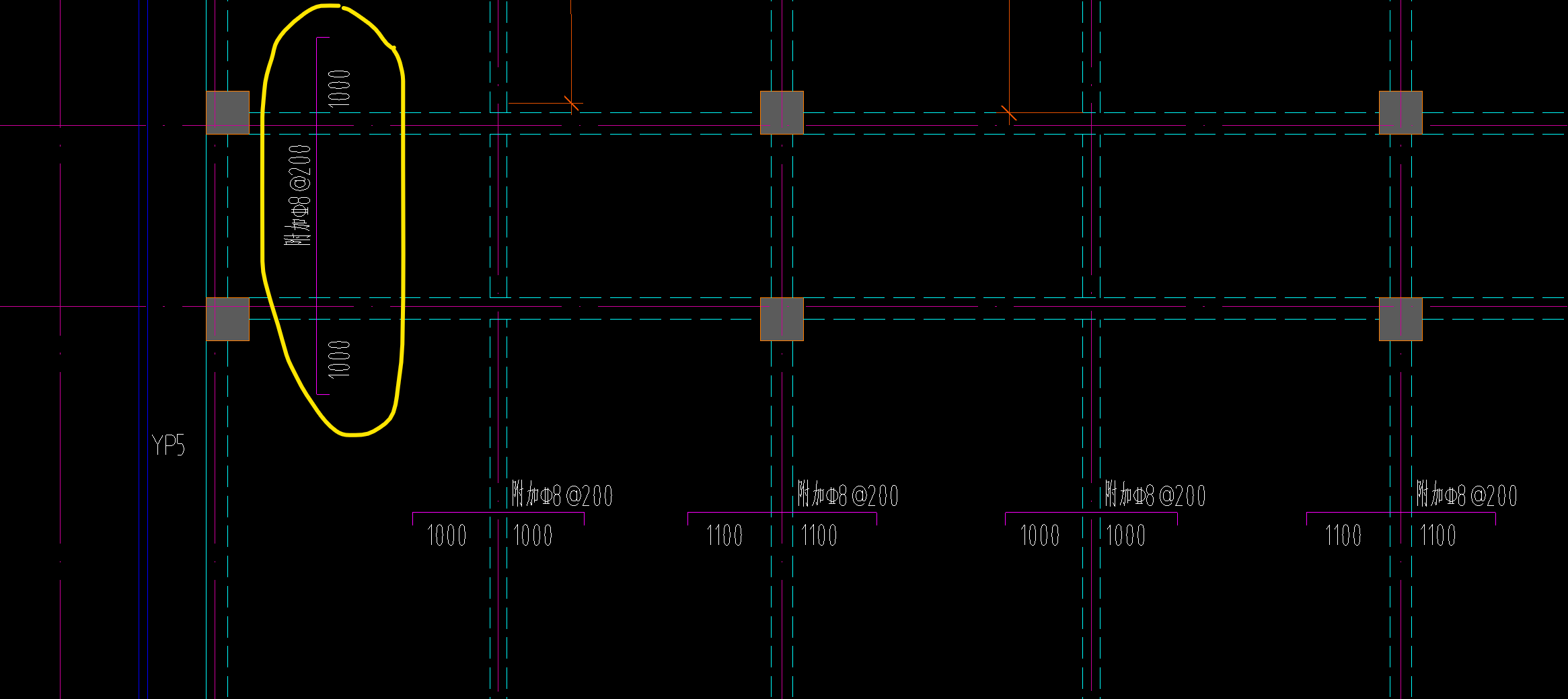

悬赏问题 如图,在设计中,支座负筋的计算是否仅限于已标注的这部分,还是需要考虑右侧未绘制的钢筋布局?
lml7631 2025-05-07 12:30:52 接下悬赏并解答
shyy
 该如何计算整个板的支座负筋,包括未标出部分?
延伸至结构终端。
相关经验分享:
• 支座负筋的设计通常会考虑到结构的整体稳定性。在计算时,如果负筋没有明确终止点,一般会按照构造规定或工程师的设计意图,将其延伸到结构的末端(即最后端头),以确保足够的支撑力。
• 在建筑设计规范中,比如《结构设计规范》GB 50010,可能会提到关于负筋连续性和锚固的要求,理解这些规则对正确处理负筋布置至关重要。
• 如果图纸上没有特别说明,默认情况下,支座负筋应延伸到结构边界或者下一个主要受力构件处,以保证整体受力的有效传递。
