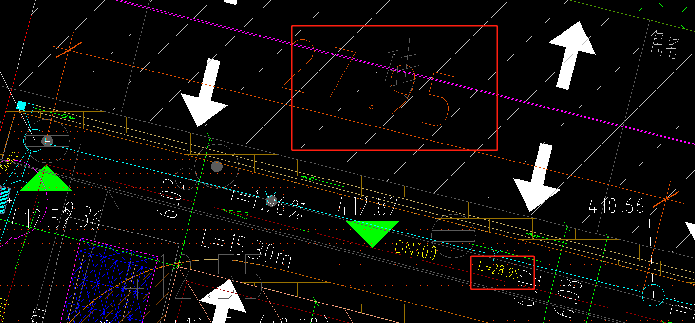

悬赏问题 如图,在处理我的管道挖方时,长度应该以27.95米还是28.95米为准?挖方深度的标准是什么呢?还有坡度应该如何纳入计算?能否详细解释一下?

如果你的井不作为独立土方项目,可以按照总长度28.95米来计算。挖方深度应采用412.82米减去410.66米,然后加上一个修正值(0.2米),因为考虑到自然斜率。这个斜率为0.0196,意味着每增加1米长度,高度会增加约0.0196米。在计算过程中不需要特别考虑其他复杂的地形因素。
