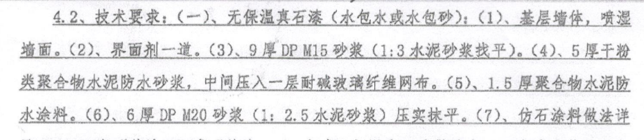

悬赏问题 如图,在处理外墙时,如何正确地套用防水涂料和防水砂浆的定额,并确定其使用量?
lbyhwj 2025-05-06 07:21:53 接下悬赏并解答
luqingshan04
 该如何计算外墙防水涂料和砂浆的定额及用量?
在计算外墙防水工程中,我会按照防水项目的类别来套用防水涂料的定额,而则用于找平工作,此时需将其转化为楼地面所需的定额(通过材料转换)。具体操作时,要确保量出质优,与实际施工需求相符。
