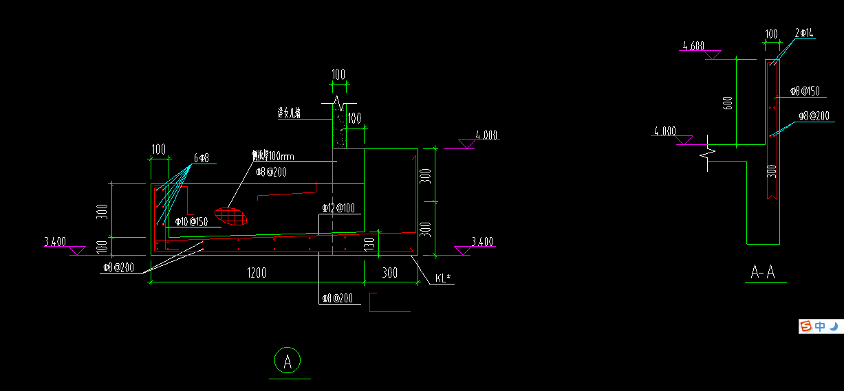

悬赏问题 如图,在设计女儿墙时,如何确定其剪力墙所需的水平钢筋和垂直拉筋的具体规格?
jjy0920 2025-05-05 17:59:19 接下悬赏并解答
yuanxz0218
 该如何计算女儿墙剪力墙的水平垂直钢筋和拉筋数量?
水平钢筋采用型号,间距为200mm,即C8@200;垂直钢筋选用C8型号,间距设为150mm,即C8@150。顶端会额外配置两根C14钢筋以增强结构稳定性。关于拉筋,一般情况下可以根据实际情况决定是否设置,如果需要添加,通常会在已有钢筋体系中考虑。
• 水平钢筋主要提供侧向支撑,保证剪力墙的整体刚度。
• 垂直钢筋则负责抵抗竖向荷载和地震作用,增强墙体的抗压能力。
• 顶层加强筋(如C14)用于防止剪力墙顶部裂缝或局部承载力不足。
• 拉筋主要用于混凝土中的受力传递和防止裂缝,具体是否设置需依据工程规范和设计要求来定。
