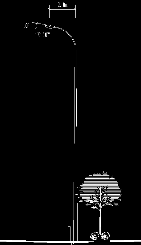

悬赏问题 如图,在安装路灯杆时,对于BVV-3*2.5规格的引下线,长度是否需要根据线芯数3来调整定额计算?
sunlijun20 2025-05-03 11:23:45 接下悬赏并解答
ylgyyzhb
 该如何计算路灯杆内BVV-3*2.5引下线的定额安装量?
在进行路灯杆内BVV-3*2.5引下线的定额计算时,3芯护套线的工程量无需将其长度乘以3。
温馨提示:在电气安装中,多芯导线如BVV(铜芯聚氯乙烯绝缘电线)的计算通常按照每根线缆的实际截面积来考虑,而不是线芯数。因此,无论是单芯还是多芯,只要总截面积一致,其长度就不需要额外乘以线芯数。在定额工程量清单中,一般会明确列出不同规格电线的单根长度或重量作为基础单位,不需要额外考虑线芯数量。若需了解具体子目的详细规定,建议查阅相关的施工规范或定额手册。
