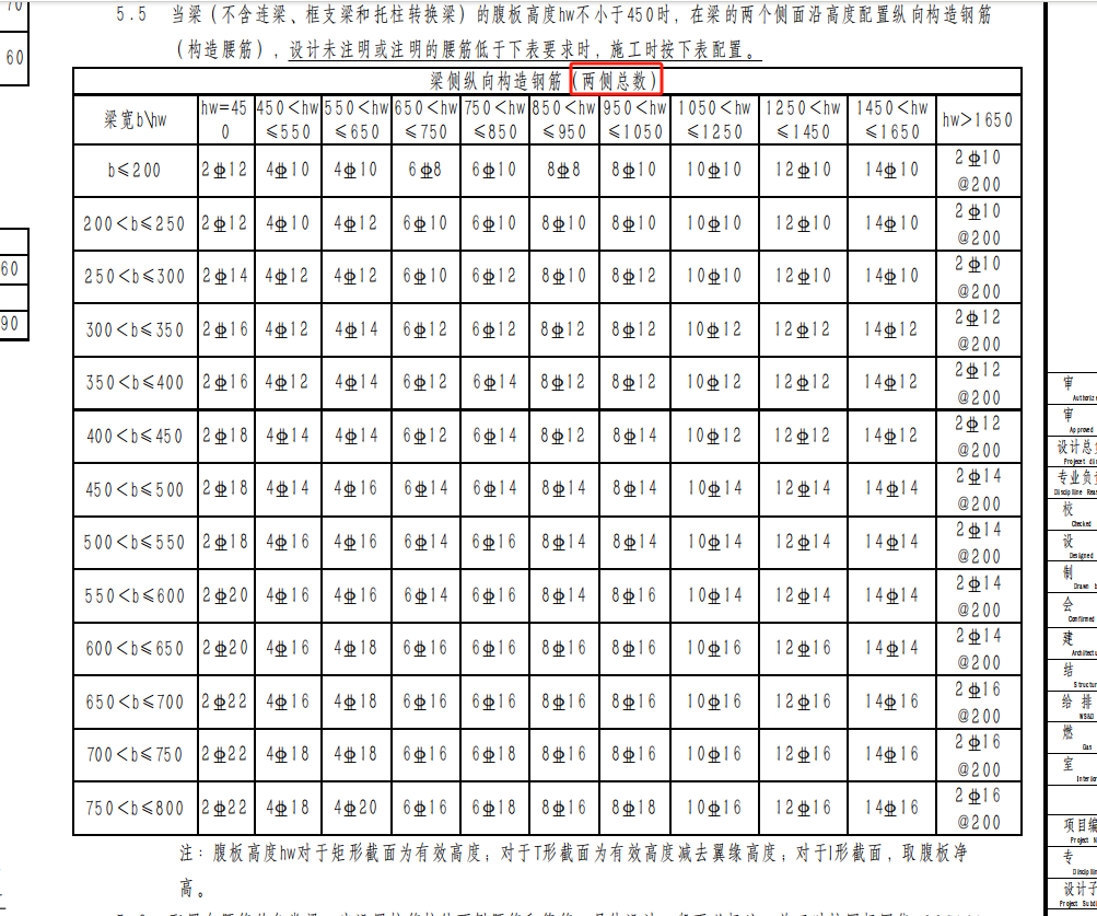

悬赏问题 如图,在处理梁侧腰筋生成时,是否真的需要将两侧的总数除以2来确定?
zmd6161 2025-05-05 11:01:18 接下悬赏并解答
gaokun1983
 该如何计算梁侧腰筋的数量时考虑两侧平均?
不,软件会自动对总数进行处理,直接按照总数量填充即可。
