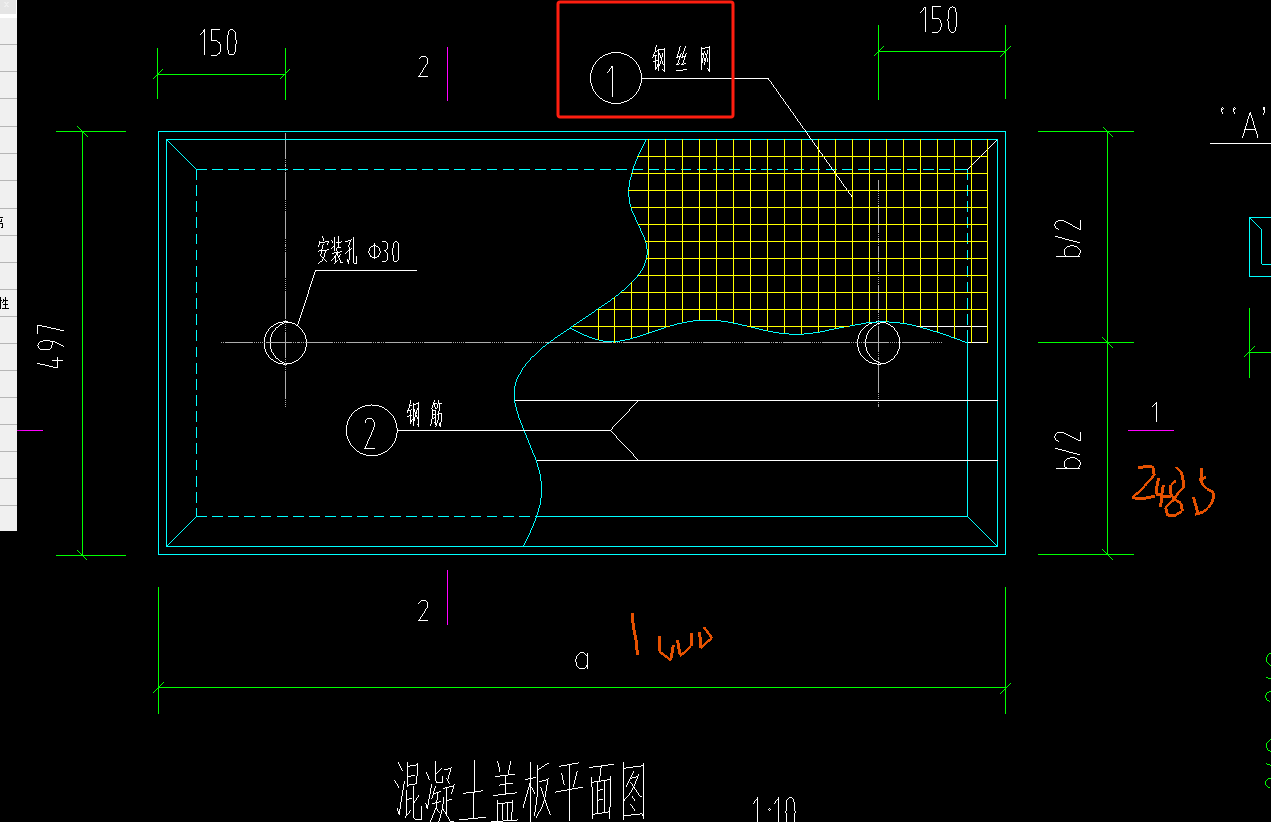

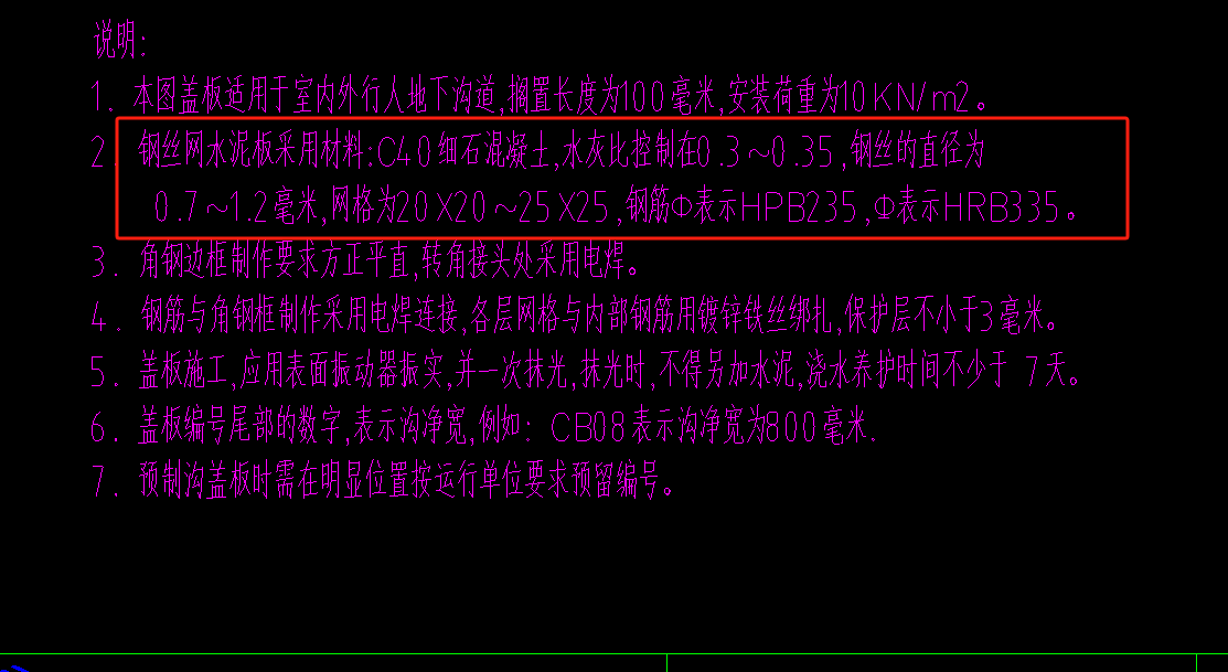

悬赏问题 如图,如何正确测量和计算钢丝网的需求量?
lm663 2025-05-06 13:44:06 接下悬赏并解答
slimgirl
 该如何计算钢丝网的用量?
 该如何计算钢丝网的用量?
图纸上的信息应该是指盖板的总面积,确认后直接计算即可。如果需要帮助解读图纸或有具体尺寸疑问,记得详细说明。
