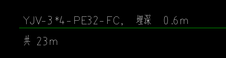

悬赏问题 如图,能否解释一下YJV-3*4-PE32-FC电缆型号的具体组成部分代表什么?
yujixi 2025-05-05 14:18:05 接下悬赏并解答
gyh518
 该如何解读YJV-3*4-PE32-FC的电缆型号含义?
这是一种电缆描述,具体指的是:
• 电缆类型:YJV,表示交联聚乙烯绝缘、聚氯乙烯护套电力电缆。
• 导体数量:3芯,即电缆包含3条独立导线。
• 截面积:每芯电缆的截面是4平方毫米(4mm²)。
• 绝缘材料:PE32,表示电缆的外层使用了直径为32毫米的聚乙烯(Polyethylene)作为绝缘。
• 敷设方式:埋地敷设,意味着电缆被安装在地下。
相关常识:
• YJV电缆常用于低压和中压电力系统,具有良好的耐腐蚀性和耐用性。
轻便且耐化学腐蚀,适合地下电缆保护。
• 埋地敷设可以避免电磁干扰,同时也便于维护和更换。
• 在选择电缆时,还需考虑环境温度、土壤电阻率等因素以确保安全运行。
