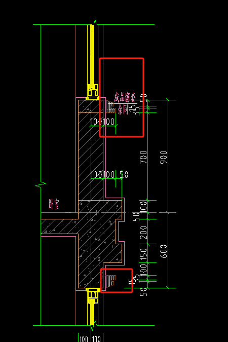

悬赏问题 如图,在处理成品窗套时,应该如何根据标准进行定额计算?
helldeity 2025-05-03 13:12:38 接下悬赏并解答
妮维雅爽肤水
 该如何给成品窗套定价定额?
内蒙古自治区的定额规定是这样子的。
• 内蒙古自治区定额通常包括材料费用、人工费、管理费以及利润等组成部分。
• 不同类型的窗套(如木质、 或铝合金)可能有不同的定额系数,具体应参照《内蒙古自治区建筑装饰装修工程消耗量定额》或当地最新的建筑工程造价信息。
• 在套定额时,还需要考虑施工工艺、设计复杂度、市场行情等因素。
• 如果没有现成定额,可能需要咨询专业造价工程师或者查阅行业标准以确保准确性。
