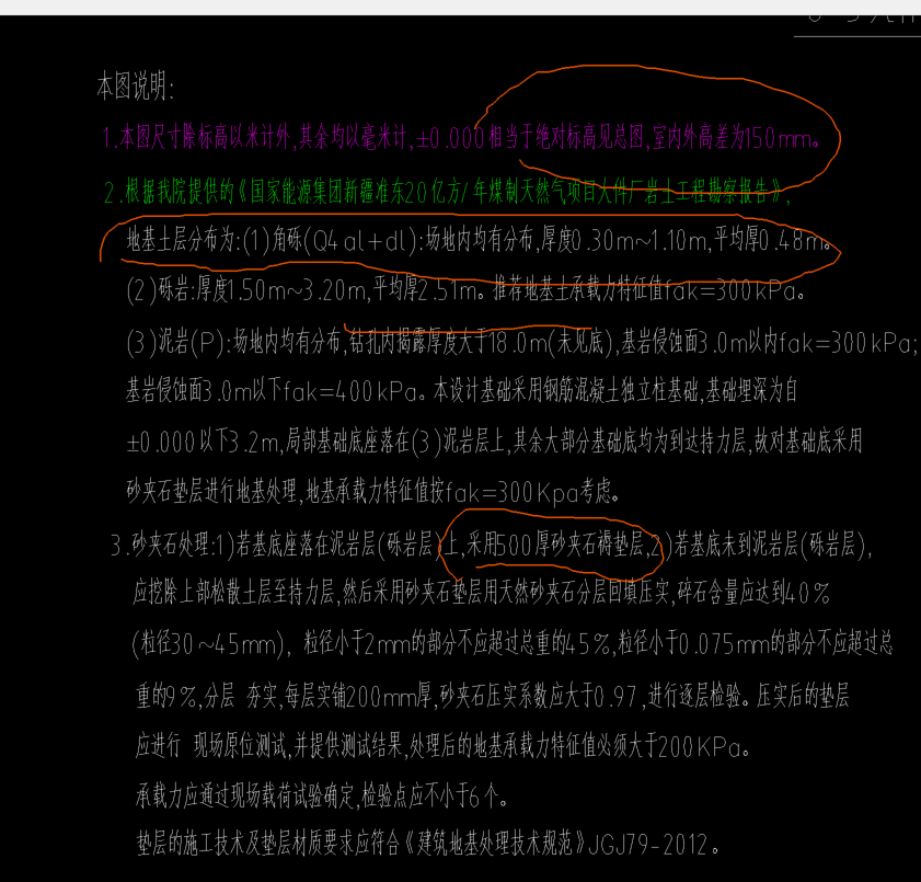

悬赏问题 如图,面对地基底标高为-3.2的情况,并有相关土质图表,怎样才能适当地应用定额来估算挖基坑的土方工程量?
chunqiuyiye 2025-05-05 12:06:35 接下悬赏并解答
zerozerozero
 该如何根据-3.2的地基底标高和土质图计算挖基坑土方的定额?
你可以通过测量基坑的底部面积,然后乘以平均挖掘深度(即-3.2米)来估算土方量。
1. 基础计算方法:在建筑工程中,通常使用体积公式来计算土方量,即长×宽×深。
2. 实地测量:确保准确测量坑底的尺寸,包括长度、宽度和可能不规则形状的平均值。
3. 考虑土壤压实度:实际挖掘时,土壤可能会有一定的压实程度,可能需要将其松散化后的体积计入。
4. 查阅定额手册:参考当地的定额标准或工程造价手册,了解特定地质条件下的定额换算系数。
5. 专业软件辅助:使用建筑信息模型(BIM)或专门的工程计算软件能更精确地计算土方量。
