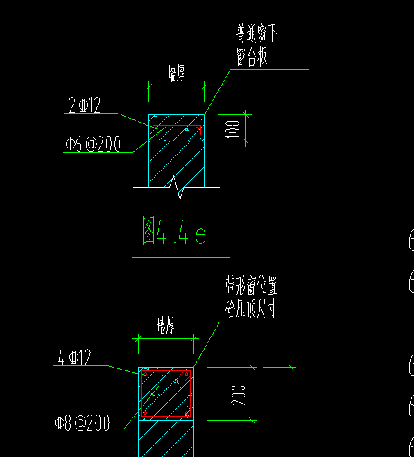

悬赏问题 如图,带形窗和普通窗有哪些主要区别?窗户宽度达到多大时可以称为带形窗?
江雪姣 2025-05-03 12:25:23 接下悬赏并解答
xingluo123
 该如何分辨带形窗与普通窗?它们的宽度标准是多少?
窗户设计类型区分主要依据其布局功能。
温馨提示:
• 带形窗通常指的是连续的长条形窗户,常见于建筑物的横向墙面,提供大面积采光和视野,强调空间的连贯性。
• 普通窗则指单个或独立的矩形窗户,可以根据需要设置在任意墙面位置,形状、大小各异。
• 窗户宽度是否被定义为带形窗,并非仅由尺寸决定,更重要的是其在建筑设计中的使用方式和整体风格协调。
• 如果一个窗户在整个建筑中扮演着类似连续幕墙的角色,即使宽度未达到特定数值,也可能被认为是带形窗。
