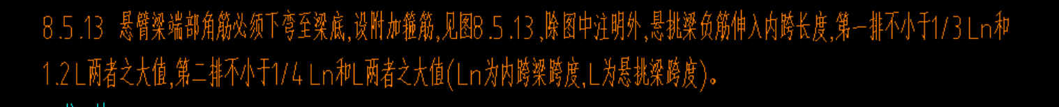

悬赏问题 如图,针对悬挑梁负筋伸入内跨长度的规定(第一排1/3Ln与1.2L取较大值,第二排1/4Ln与L取较大值),如何进行合理修改?能否给出详细指导?

这种设计原则是标准设定,无需特殊改动。
相关领域知识:
• 悬臂梁钢筋长度设置通常遵循结构工程中的规范,以确保结构稳定性。
• 钢筋的伸入长度涉及到承载力计算,第一排和第二排的不同要求可能是出于力学性能和构造考虑。
• 1/3Ln和1.2L、1/4Ln和L的基准可能来源于抗震设计或特定建筑规范,如《混凝土结构设计规范》等。
• 如果确实需要调整,应咨询专业结构工程师,依据具体项目条件和最新规范进行调整。
