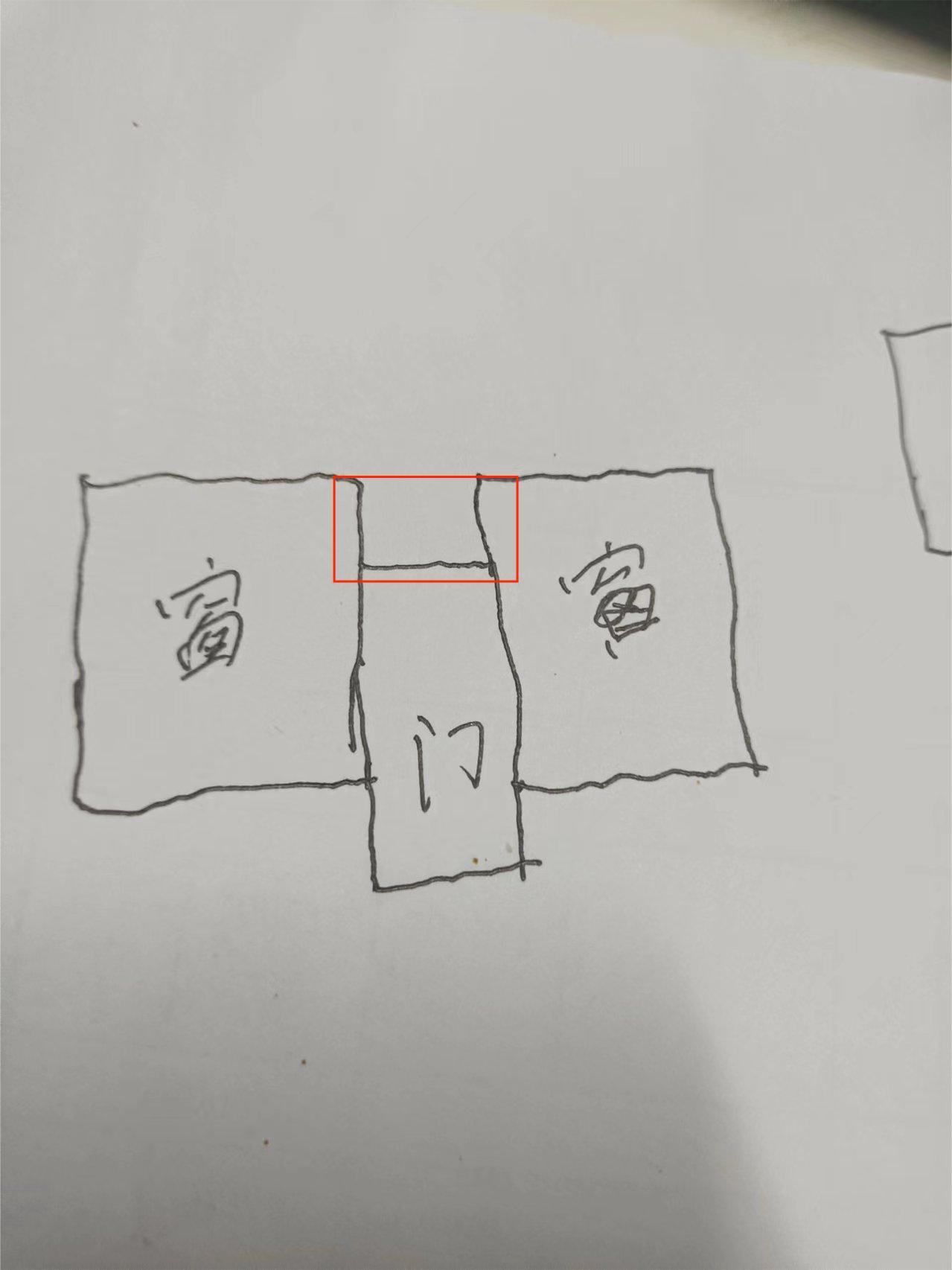

悬赏问题 如图,在门顶面标高离梁底仅0.9米的情况下,如何进行门连窗的施工操作?
 该如何处理门连窗情况下门顶面0.9米距梁底的安装施工?
可以考虑使用假梁结构来解决这个问题,具体来说,可以采用(如L形或U形)作为支撑,并配合合适的板材进行搭建。这样可以在不影响原有结构安全的前提下,调整门顶面与梁底的距离。
