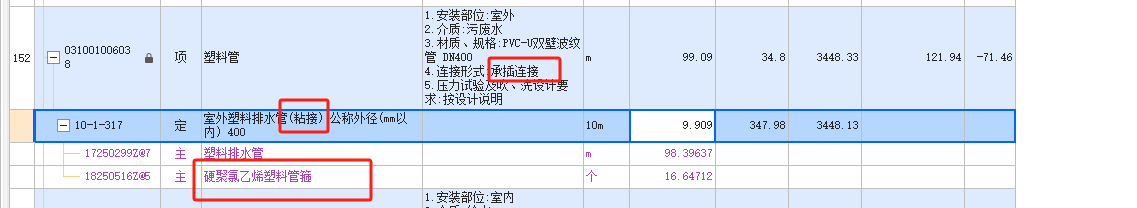

悬赏问题 如图,在使用粘接方式计算承插连接的定额时,是否需要排除管件部分?
WUJIAHONGWU 2025-05-03 12:52:31 接下悬赏并解答
lipeijin1988
 该如何处理承插连接中的粘接定额,管件是否需剔除?
在进行承插连接的定额计算时,管件无需单独剔除,因为它已包含在整体定额中。工程量计算时不会扣除其实际占用的长度。
