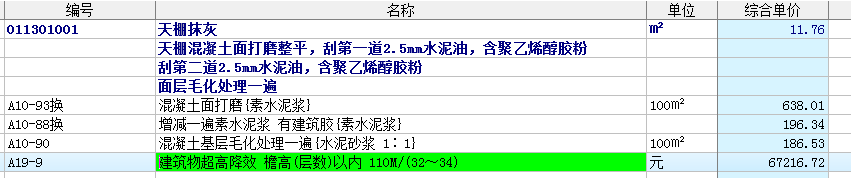

悬赏问题 如图,在不抹灰的情况下,将天棚改刮水泥油应该如何套用相应定额?是否还需考虑凝毛化处理部分的费用呢?我的做法正确吗?

我不需要额外进行拉毛步骤,可以直接应用基层界面处理10-88或相似的水泥油施工方法。它的工艺与水泥腻子类似,而且通常作为基础处理的一部分,所以只需计入一次费用,比如10-88或者10-90。
1. 基层界面处理:这是一种确保新旧材料良好结合的技术,对于像水泥油这样的新型装修材料尤其重要。
2. 10-88与10-90定额代码:这两个编号代表的是《建筑工程预算定额》中关于特定施工项目的编码,用于估算和计价。
3. 水泥油与水泥腻子的区别:水泥油主要作为保护层,而水泥腻子更多用于找平和平滑表面,两者选择取决于具体工程需求。
4. 避免重复计费:在计算时要确保只对必要的处理项目进行计价,避免因误解造成费用重复。
