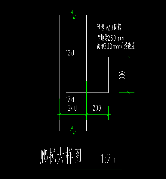

悬赏问题 如图,我可以用广联达来核算这种大型爬梯的设计图纸吗?
289261217 2025-05-04 12:10:42 接下悬赏并解答
mingzhi77
 广联达软件能计算大型爬梯的工程量吗?
手算大型爬梯所需材料的步骤如下:
1. 首先,确定每根的长度,公式为:\( L = (12 \times d + 240 • 保护层厚度 + 200) \times 2 + 300 \)
2. 其中,\( d \) 是钢筋的直径(这里假设为20mm),保护层厚度通常为20mm。
3. 将具体数值代入公式:\( L = (12 \times 20 + 240 • 20 + 200) \times 2 + 300 = 1620mm \)
• 爬梯设计中的长度计算涉及到基础结构工程,包括钢筋混凝土结构的计算规范。
• 手算时需了解基本的建筑构造原理和尺寸单位转换,如毫米到米的换算。
• 广联达等专业软件可用于自动化计算,但手算对于简单或特殊情况仍具有参考价值。
• 钢筋直径、保护层厚度和总长度在实际施工中需精确测量,以确保结构安全。
