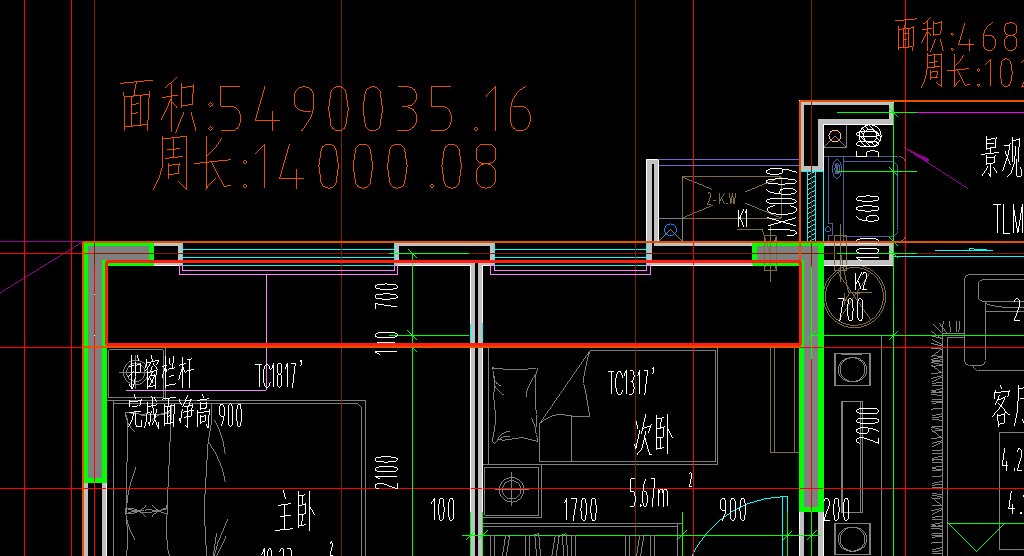

悬赏问题 如图,不突出的凸窗是否会被计算到房子的建筑面积中?
 房屋里没有突出的凸窗,这计入建筑面积吗?
会被包含在建筑面积内。
相关知识点:在中国,建筑物的建筑面积通常是指结构净面积,包括外墙、阳台(不论其封闭与否)以及不突出的部分,如无框凸窗。如果凸窗虽然没有突出室外,但其内部空间被计入了房屋结构,那么它就会被计算在建筑面积之内。不过,具体规定可能会因地区和建筑规范有所不同,建议咨询相关部门或专业人士以获取最准确的信息。
