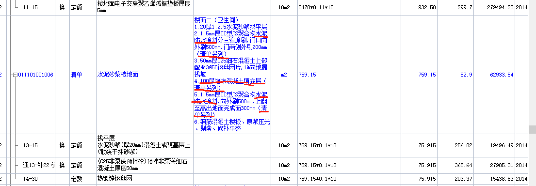

悬赏问题 如图,在施工中,为什么要将防水涂料和泡沫混凝土分别对待?这样做有何特殊原因或必要性?
 防水涂料与泡沫混凝土为何需要分开考虑?它们的区别在哪里?
按照我的操作流程,我会依据项目清单的结构进行分类,防水涂料自然会归入防水工程那一章。这样便于管理和查找。
