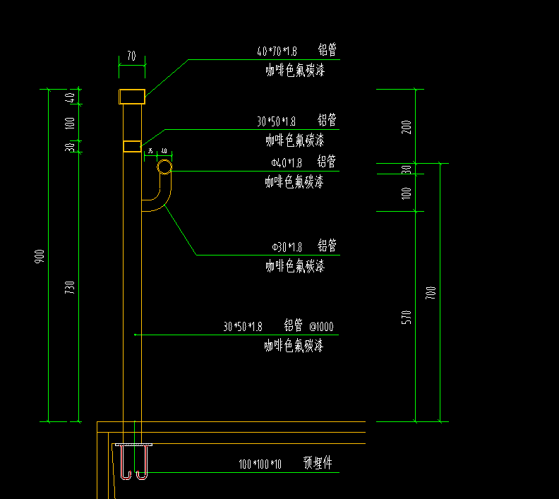

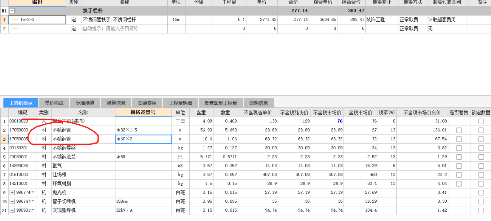

悬赏问题 如图,在山东定额15-3-3中,栏杆和扶手的具体含义是什么?他们的工程量计算单位是实际长度吗?如果我设计中有立杆,应该如何填写工程量呢?

的区别与计量解释:
• 在子目中,如60*2的部分对应的是扶手部分的设计。
• 根据你的截图,栏杆顶部的40*70可能是扶手区域,这部分也需要计入工程量。
• 右下方的栏杆也可能包含扶手元素,同样应按照靠墙扶手子目进行计价。

1. 扶手栏杆的构成:扶手通常指的是安装在栏杆上的便于抓握或倚靠的部分,而栏杆则包括支撑扶手的结构。
2. 定额工程量计算:在填写工程量时,需考虑所有可见并需要安装或维护的扶手部分,即使是嵌入在栏杆顶部或侧面的。
3. 子目划分:不同规格的扶手和栏杆可能对应不同的定额子目,确保正确选择和计算对应的工程量。
4. 靠墙扶手子目:如果扶手靠近墙面,可能需要额外考虑接触部分的计价,这通常会有单独的子目处理。
