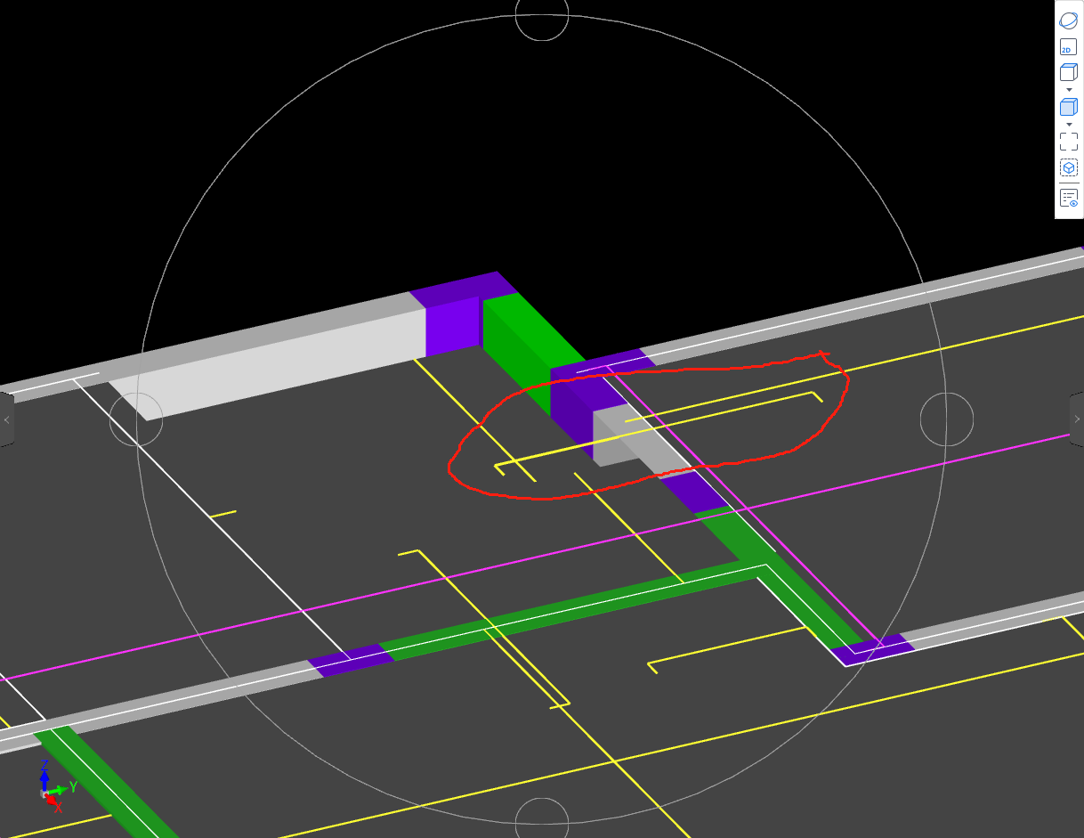

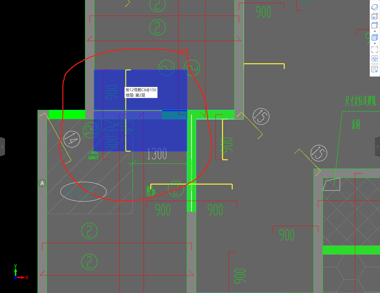

悬赏问题 如图,当板面标高差异达到28厘米时,我应该如何处理墙边的负筋配置?

分段设计
相关常识:
• 当板面存在较大高度差时,为了保证结构的稳定性和施工方便,负筋通常需要进行分段处理。
• 断开指的是在两个板标高不同的位置处,将负筋连接部分中断,避免受力不均或产生不必要的应力集中。
• 分别绘制是指在设计图上对每个标高区段内的负筋独立绘制,确保每个部分的钢筋布局清晰明确。
• 这种做法也符合建筑规范,如《混凝土结构设计规范》GB50010中关于钢筋构造的规定,要求针对不同情况合理设置钢筋连接方式。
