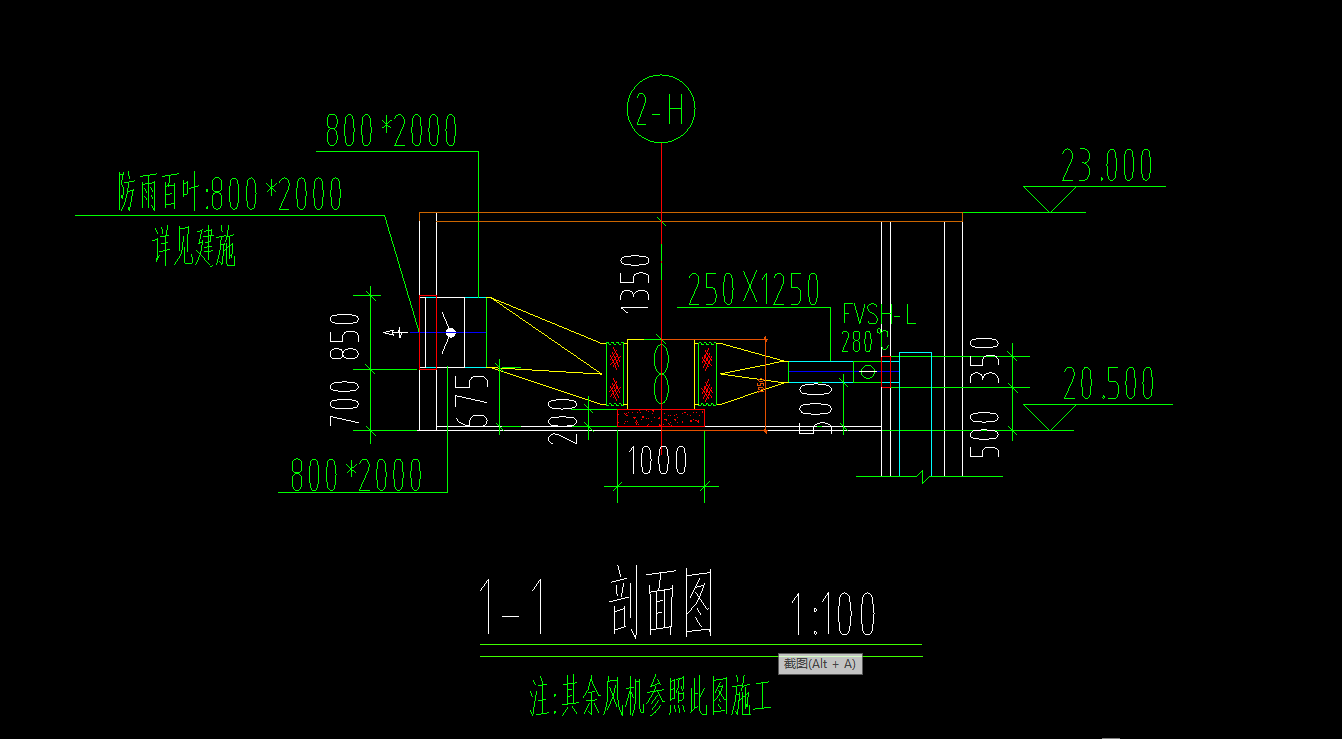

悬赏问题 如图,我应该按照什么规格来确定风管的安装高度?
lijianok123 2024-12-18 15:42:06 接下悬赏并解答
ZSNL777
 风管标准安装高度是多少?
风管的基准面高度设为21.2米(以左边为例)。
相关经验分享:
1. 风管安装高度通常会考虑建筑物结构、通风需求和规范要求。在高层建筑中,风管可能会设置在吊顶或特定的管道井内。
2. 中心标高是指风管相对于地面或者楼板的垂直距离,这对于气流流动和避免与其他设施冲突至关重要。
3. 在设计时,可能还需考虑人的头部空间,一般情况下,离地面2.2-2.5米之间的区域是安全且便于维护的。
4. 每个国家和地区可能有不同的建筑规范和行业标准,如中国的《通风与空调工程施工质量验收规范》就有详细的规定。
