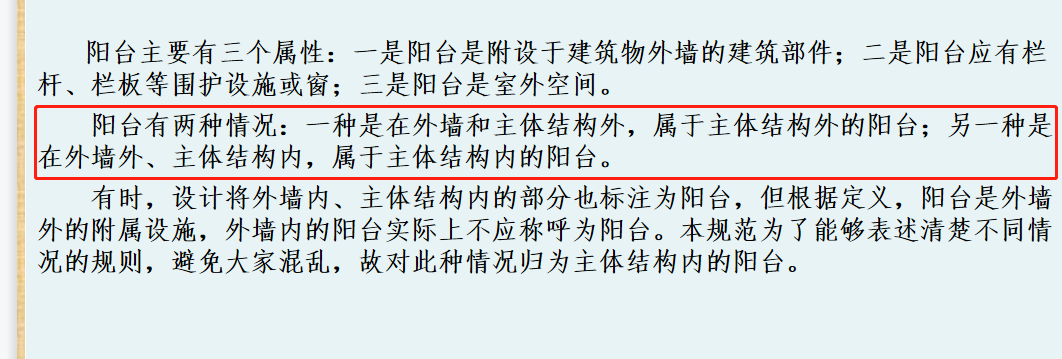

悬赏问题 如图,阳台从开放到封闭(加装窗户),是否还需遵循2013年规定全额计算面积?封闭后的阳台性质变化如何影响建筑面积计算?

阳台的建筑面积主要依据其结构特征而非封闭状态来确定。根据2013年的《建设工程建筑面积计算规范》,阳台若是建在建筑物外墙且具有结构支撑,无论是否封闭,其建筑面积都将被纳入计算。关联知识:
1. 结构界定:阳台作为室外空间,如果具备独立的结构支撑(如墙体、梁柱等),即使封闭,仍视为结构外挑部分。
2. 规范依据:《建筑面积计算规范》明确区分了室内和室外空间,封闭阳台只要满足结构要求,就保持原有的建筑面积认定原则。
3. 变化条件:只有当阳台完全失去结构支撑并转变为室内的房间时,其建筑面积计算才会有所调整。
4. 政策稳定性:建筑设计和法规的变化可能会影响具体执行细节,但基本原则通常保持稳定,除非有新的官方通知。
