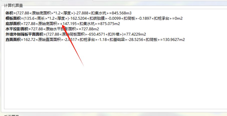

悬赏问题 如图,在确定筏板总面积时,为什么要加上集水坑的底部面积呢?这不应该是一个减法操作吗?

集水坑通常具有斜坡设计,因此在计算筏板面积时将其纳入考虑作为正面积,以确保完整覆盖。
相关经验分享:
1. 排水设计:集水坑是为了有效收集并快速排出筏板上的积水,其斜面设计有助于雨水顺畅流动。
2. 结构完整性:包括集水坑面积在内,保证了筏板的整体结构完整性,避免积水对建筑基础造成影响。
3. 工程实践标准:在建筑工程中,按照规范通常会将这类功能性区域计入筏板面积,以便准确估算材料需求和施工成本。
