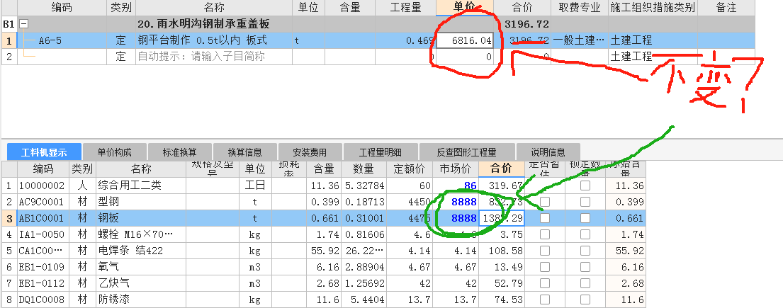

悬赏问题 如图,我在使用定额计价时更改了主材单价,但最终结果显示的数值为何没有变化?
 调整主材单价后,为何计算结果保持不变?
 调整主材单价后,为何计算结果保持不变?
在定额计价体系中,单价通常基于固定的标准,即所谓的定额价。当你修改主材单价时,实际的调整会被纳入到价差部分,这样整体工程总价可能会发生变化,但具体到每一项定额的单价本身是固定的,不会因你对个别材料价格的改动而调整。
