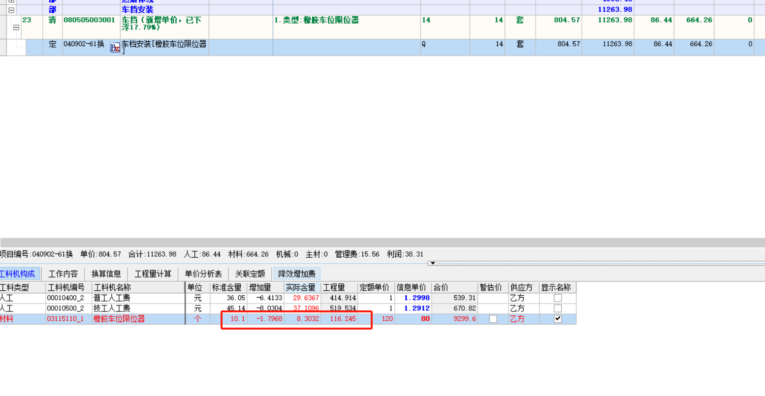

悬赏问题 如图,我应该如何正确设置停车位橡胶车档的含量?能附上一个图片说明吗?非常感谢!
talentztw 2025-03-10 21:05:13 接下悬赏并解答
xzli
 调整停车位橡胶车档的理想含量方法,能否提供示例?
每个橡胶车档包含14个单位,总共需安装28个,所以输入含量应设为2。
