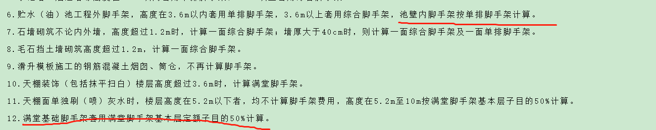

悬赏问题 如图,在考虑了综合外脚手架和满堂脚手架后,我的应急水池筏板基础上如果内墙是裸露剪力墙无需装修,是否还需另外搭建脚手架?

对于单独的应急水池,如果你指的是地下室内的,可能还需计入建筑面积的内部脚手架(也称为里脚手架)。既然已包含满堂脚手架,通常情况下这部分会按照一半的工程量来估算,即只计算1/2。
• 地下室脚手架计算:地下室部分通常需要额外考虑,因为其不直接暴露在外,可能涉及到内部支撑和保护。
• 脚手架计价规则:在建筑施工中,满堂脚手架一般按全面积计算,而里脚手架则可能按实际工作面的一半或特定比例进行折减。
• 工程细节理解:明确项目中的结构特点和计算范围,以确保所有必要的费用都被纳入预算。
