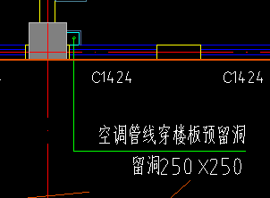

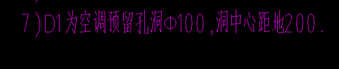

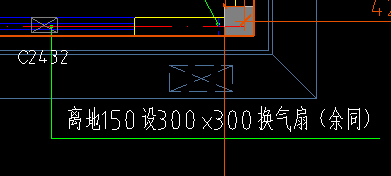

悬赏问题 如图,如果孔洞直径小于0.3且无需扣减,我在构建建筑模型时是否还需包括那些带有或不带钢筋的墙洞和板洞呢?
郝军芳 2024-12-09 15:26:52 接下悬赏并解答
wude0080
 对于小于0.3的无须扣减的孔洞,需要在建筑模型中创建墙体或板洞吗?考虑有钢筋的情况?
对于这些小于0.3的孔洞,它们既然不进行尺寸扣减,因此在模型制作中可以不必单独建模。
