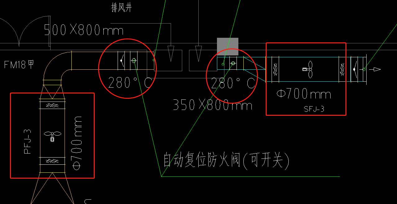

悬赏问题 如图,我的理解中,排风和送风系统通常使用70度防火阀,但图中的风机显示左右风管分别对应不同系统。那么,我在送、排风管道上看到的280度防火阀是否正确?这种情况下,280度防火阀的安装位置适用于这两种系统吗?
 对于通风管道上的防火阀困惑:排风和送风系统适用哪种防火阀?
是可以考虑安装280度防火阀。
相关专业知识:
一般用于高温或特殊环境下的防火分隔,例如商业建筑、医院等场所的防排烟系统,其能在火灾时提供更高级别的防火隔热保护。
• 在某些情况下,尽管常规的70度防火阀能满足大部分需求,但在可能遇到火源附近或者高热负荷区域(如厨房),为了增强安全措施,可能会选择安装280度防火阀以确保管道在高温下仍能正常关闭。
• 确定安装何种类型的防火阀应参考具体的设计规范和工程要求,必要时咨询专业人员进行决策。
