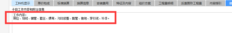

悬赏问题 如图,在进行暗敷设管道时,我是否还需要计入墙壁和地面的开槽以及抹灰工作量?
简艳青 2025-03-12 12:09:26 接下悬赏并解答
AFTER_23
 对于暗装管道,需要考虑墙面和地面开槽及抹灰的工程量计算吗?
如果新建房屋采用预埋方式,通常无需额外计算墙面和地面开槽及抹灰;但若是在已有墙体上进行改造,尤其是砌体墙部分,是需要考虑这部分工程量的。
相关领域知识:
• 新建建筑中,由于管线预先埋设,一般不包括后期开槽和抹灰的工作。
• 对于改建项目,特别是涉及改动结构如砌体墙的部分,可能需要重新计算并加上因施工导致的墙面处理费用。
• 墙体材质不同(如等)也可能影响到是否需要额外计算,具体情况应咨询专业人员。
