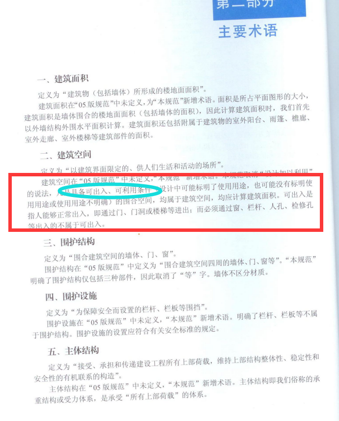

悬赏问题 如果地下室有一处由地下连续墙和共同现浇顶盖形成的6米高空间,且主要用途仅为排水,这个空间可以合并计算在地下室的建筑面积内吗?
j11102512 2024-12-20 12:33:14 接下悬赏并解答
巫雄
根据建筑设计规范,只有那些具有可进出和实际使用价值的围合空间才会被纳入建筑面积核算。根据您的描述,那个主要是用于排水的空间可能不具备日常使用的功能,因此很可能不会被计入。当然,对于这类具体问题,查看详细的建筑图纸会有更准确的判断。
相关专业知识:
1. 建筑面积计算规则:通常考虑结构净高、围护结构以及功能区划分来确定。
2. 可利用空间的标准:空间需具备基本的生活、工作或服务功能。
3. 图纸的重要性:建筑设计图是判断空间是否计入建筑面积的关键依据。
4. 排水设施与建筑空间区分:排水通常被视为辅助设施,除非其设计显著影响了整体空间布局。
