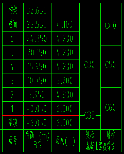

悬赏问题 如图,我在设计中遇到困惑,我的地下室顶板0.05米处的梁应该采用哪种强度等级的混凝土,C30还是C35?
 地下室顶板梁在-0.05标高的强度标准是C30还是C35?
相关领域知识:
1. C30混凝土是一种常见的建筑用混凝土,其立方体抗压强度标准值(28天龄期)在30兆帕(MPa)到35兆帕(MPa)之间,适用于一般工业与民用建筑的结构。
2. 在地下室顶板的设计中,选择C30混凝土通常是因为它具有良好的耐久性、工作性和经济性,能满足大部分基础构造要求。
3. 0.05标高的位置可能涉及到防水层的设置,C30的强度可以确保结构稳定性的同时不会对防水层造成过大压力。
4. 施工时应根据地质条件、荷载情况以及设计规范来确定最合适的混凝土等级,C30通常是工程师考虑的合理选项之一。
